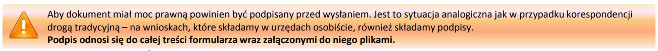

Na początek pewna dygresja: niektóre urzędy twierdzą, że każdy załącznik przesyłany za pośrednictwem ePUAP, w tym również wniosek inwestora będący załącznikiem do formularza wypełnianego na platformie ePUAP, należy podpisać oddzielnie podpisem elektronicznym. Ich zdaniem użycie podpisu zaufanego w trakcie procedury wysyłania podania przez platformę obejmuje tylko wiadomość zamieszczoną w formularzu, a nie załączniki do niego.
Z kolei Ministerstwo Cyfryzacji twierdzi, że to jest nieprawidłowa praktyka tych urzędów, a użyty na platformie podpis elektroniczny obejmuje całość korespondencji, w tym załączniki. Taką samą informację możemy uzyskać w pliku pomocy umieszczonym na platformie ePUAP: https://tiny.pl/9q8c3 (str. 17):
Teoretycznie więc, jeżeli inwestor jest jeden (lub kilku inwestorów działających przez jednego pełnomocnika), to w świetle przywołanej instrukcji może on nie podpisywać odrębnie pliku z treścią wniosku o pozwolenie na budowę i pliku oświadczenia o prawie dysponowania nieruchomością na cele budowlane, gdyż podpis zaufany składany w trakcie wysyłki wniosku przez ePUAP, urząd powinien potraktować jako podpis elektroniczny również pod tymi dokumentami.
